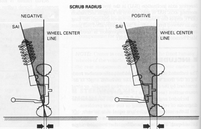

odklon a sbihavost jsou jiny veci, tahle problematika zasahuje daleko hloubeji.. Ja tu nepisu o tom, ze se rozhodi sbihavost a odklon, ale o polomeru rejdu (to je prave to co se rozhodi). Vyzkousim to trosku vysvetlit jak to chapu ja, tady je obrazek:
http://www.clubprotege.com/forum/attachment.php?attachmentid=41640&stc=1&d=1268630069
Da se rici, ze SAI je osa, kolem ktery se to vsechno toci
Normalne kola pri akceleraci maji snahu se rozbihat a pri brzdeni sbihat.
Kdyz zmenim negativni polomer rejdu (podlozkama) na negativni, tak se mi uplne obrati sily co pusobi na rizeni a misto stabilizacniho ucinku (treba pri brzdeni) to bude mit opracnej efekt. A mne jde o to, abych rozsiril napravu a moc nerozhodil polomer cepu rizeni. Jde mi o chovani auta na silnici..
