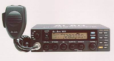

Já měl anténu o délce 150cm na předním levém blatníku (u řidiče)... na střeše se mi vůbec nelíbí... O vyzařovacím diagramu by se dalo dlouho diskutovat, ale vysílalo to relativně hezky. PSV nějakých 1,2 uprostřed a 1,6 na kraji, bohužel se za jízdy rozlaďovala, když se ohýbala, ale nic extra. Vysílal jsem z formelky, protože ALAN 9001 se do rencka fakt nikam nevleze Laughing pak jsem ještě používal takový lehký zesilovač, cca 150W... to lítalo trošku líp Laughing Teď mám na červeném tak akorát 2m/70cm a poslouchám měšťáky a podobné věci.

a tohle se mi tam nechtělo vejít... je to pěkná mašinka, už z ní vysílám 4 roky...

Narozdíl od jiných vím, jak takový zesilovač použít... takže ano, pokud bych ho měl doma na mojí 5/8 na střeše, tak je to naprostá blbost, ale pokud vezmu v potaz, jak mizerné parametry má anténa o délce 1,5metrů, tak ten zesilovač akorát vykryje ztráty plus něco málo na víc no Laughing navíc díky nízkemu výkonu formely má reálně něco kolem 60W... Testoval jsem ho několikrát, třeba i z Prašivé, a opravdu ten zesilovač vykryl to, co jsem ztratil na anténě, takže třeba v ostravě mě brali za 9 a já je taky za 9. (stál jsem s autem za chatou, ne na louce) Wink
