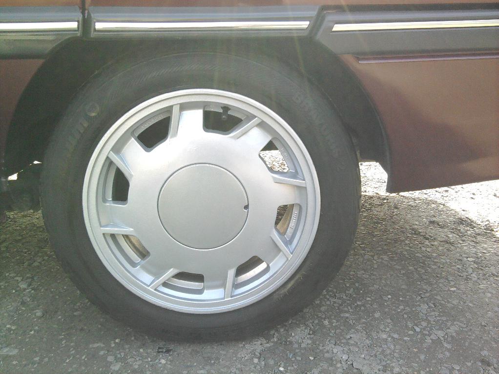

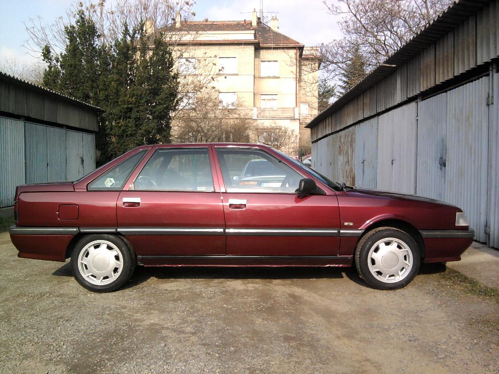

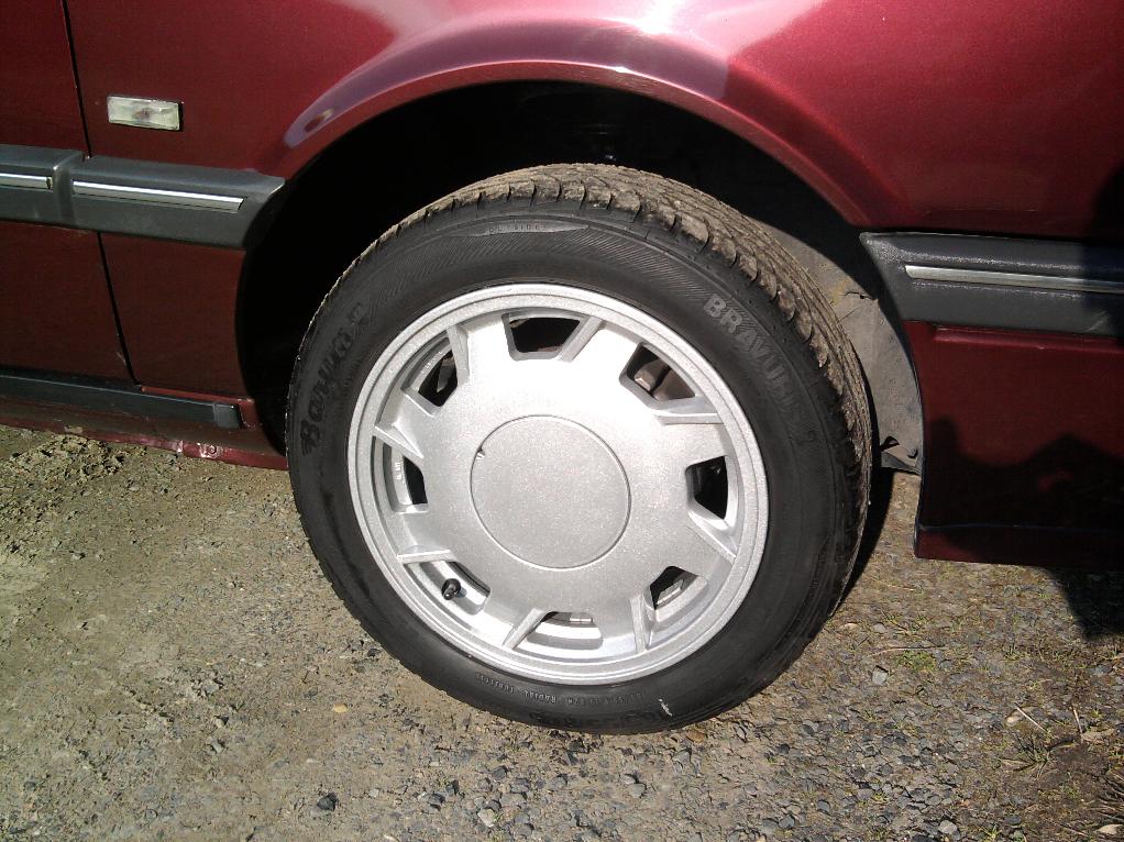

Davam jen pro zajímavost, kvuli kolům... Wink
