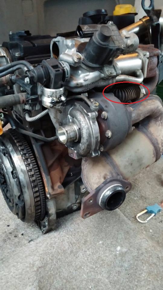

čau,příznivci a znalci motorů Megane 2 potřeboval bych radu. U motoru 1.5dCi 78kW nám při jízdě do mírného kopce něco prasklo a začalo to řvát jako kdybych odpojil výfuk od motoru. Po zdlouhavém prohlížení atd. sem přišel na to,že to fouká někde od takového husího krku..je to možné?vypadá že jde někde od turba,fouká to u něj a katalyzátor je ok. V servise řekli že je to taky ten husí krk,ale je to servis na baterky protože nejsou schopní tento díl objednat,takže auto putuje do garáže. Ale pomohl by mi někdo určit přesný název co to je a nejlíp říct číslo dílu abych si ho vyhledal? Předem dík
edit: tak už sem našel co to je,ale nemůžu najít číslo dílu

řekl bych, že je to trubka EGR-ventilu...

Ano je to tak, ale da se koupit? Nekde sem vycetl ze stoji 2 tisice

jestli se dá koupit jinde než v Renaultu nevím, tu (kupoval jsem u nich torzky) http://www.auto-francie.cz/eshop2.asp?page=1&s=0&kat=360&podkat=1015&trid=zbozi.zakaznikcena&ppodkat=&vyrobce=&svar= jsem našel kdeco, ale trubku egru ne...
...anebo pak http://bazar.automedik.cz/AMD2681384804/renault/megane

Paráda,díky..a náhodou nevíš z jakého je to materiálu že? Jestli by se to dalo svařit

jsem se s tím setkal v práci na jiném autě, ale co je o za materiál netuším, že by nějakej nerez Question

nejspíš,je to dost tvrdá trubka..nerezový drát mi ještě zbyl,to by kdyžtak šlo..každopádně zjistím až zítra jestli je to vůbec tímto zmetkem Evil or Very Mad zatím díky,dost mi to pomohlo
