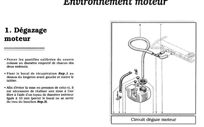

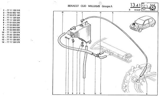

tady zajimava věc origo Oil catch tank
další varianta
