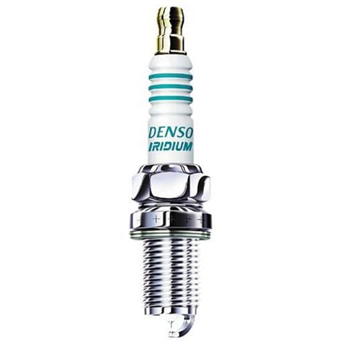

DENSO Iridium K20PBR

Slavo napsal:
tyhle nesou iridiové ...byly by za podstatně jinou cenu Laughing ...ovšem netvrdím,že by nemohly fungovat Smile

toz to ti neviem, take som kupil, este nevyskusal ovsem, a tak na nich píšu.

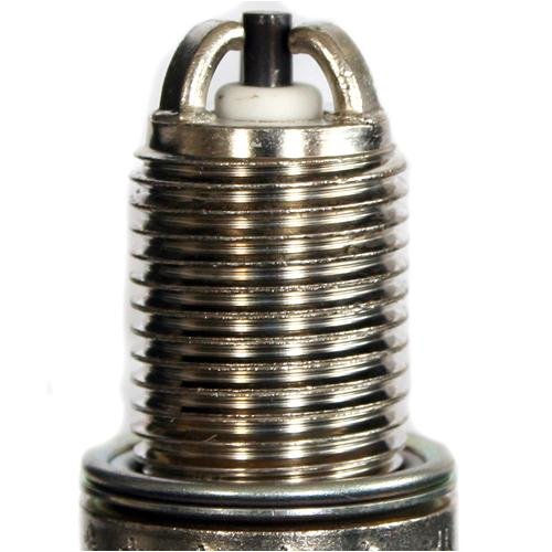

má 3 vnější elektrody
tyhle mám já...momentálně v regále Smile
