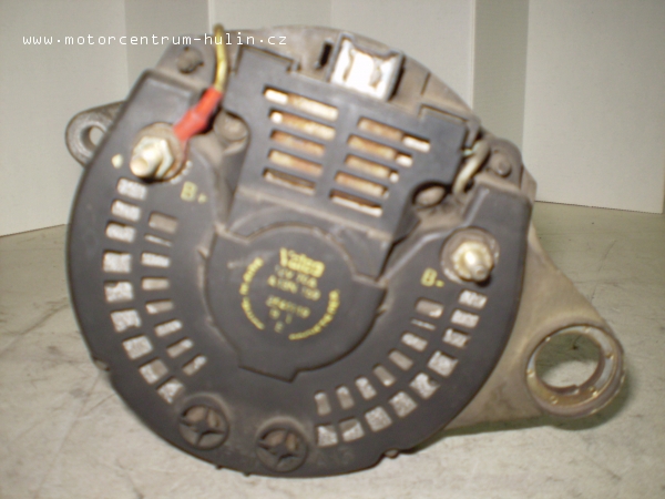

sedlik18
Založen: 28.3.2011 Příspěvky: 362 Bydliště - POVINNÉ *: Plzeň
Návrat nahoru |
CHAMELEON
Založen: 20.7.2010 Příspěvky: 3832 Bydliště - POVINNÉ *: ČR-Vysočina
Zaslal: 08.08.12 20:54 Předmět: |
Normál, B+ pro baterku, B- kostra, a ty dva malé jsou jeden na kontrolku, druhej buzení. Nejsem si jistej ale mělo by to být asi "L", musel bych se zítra číhnout..... |

tak byl to ten druhej kabílek v konektoru, bohůžel relé to zatíží hodně takže se ani nesepne a svítí kontrolka dobíjení. bez relátka je tam po nastartování opravdu +14V... zajímavý že u twinga mám na tomhle vodiči ke kontrolce napojení stejný relé ale tam to funguje jak má _________________ Renault 19 - Abarth
Renault Twingo - žába |
Návrat nahoru |
CHAMELEON
Zaslal: 09.08.12 19:44 Předmět: |
Musíš použít spínací relé a tento drát z altíku použít jako spínací, napájení vem z B+ z alternátoru.... |
