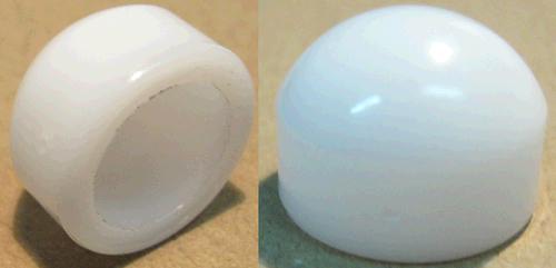

ja to ATE mel asi za necelych 600kc, hned sem gumu vymenil za vysoustruzenej ocelovej mezikus a vsechno funguje tak jak ma .. uz aspon 2 roky Laughing

...Sachs-gumu jsem odřízl a dal místo ní tu tvrdou TRW co jsem měl na lanku Starline a přes ní takový prstýnek vysoustružený z černého silonu, zatím to funguje, jestli to opět zklame, tak si nechám udělat stejný bazmek jako ty, ale ze silonu, anebo mě ještě napadlo z puku a to je fakt tvrdá guma Laughing
